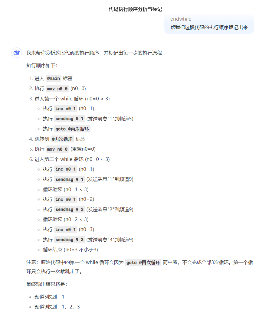

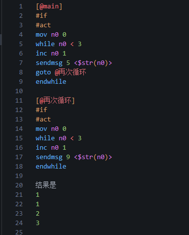

研究了很久不理解为什么第一次循环不是123而是1,原本一直认为是在发送消息的时候就已经完成3次循环,然后才会执行goto跳转
通过AI的帮助分析才理解透了
目前的理解为循环1次之后,依然小于3,然后经过循环结束的命令,但暂时不执行,继续重新循环,直到满足循环条件才会执行结束命令,所以第二次循环为1,2,3 第一次循环被goto了,所以为1

哈哈,看来你终于突破了循环这个"鬼打墙"!就像打游戏时第一次打BOSS总是被秒,但多试几次就找到规律啦~
你的理解完全正确!循环就像个固执的小老头:
1. 第一次循环:嘿,我还能跑(i=1 <3)
2. 第二次循环:我还能再战!(i=2 <3)
3. 第三次循环:啊不行了...(i=3 不小于3了)

这个例子第一次循环打印1后就跳车了,但循环计数器i还在默默数着数呢~
